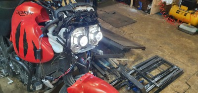

Когда все пришло побежал в гараж, купив всякой фигни для того, чтоб убрать рефление на штатных стёклах. Разобрал фары (стекло там не вклеено, а просто на скобках и резинка. Снимаем скобы немного греем феном - стекло отпадает. Поставить обратно его не сложно там есть направляющий выступ с ответкой.) И сильно обломался, когда оказалось, что линза не помещается по длинне (1,5см не сходилось стекло и отражатель). Решил делать фары с нуля. Штатные фары решено было не трогать, чтобы если будут проблемы с дпс можно было вернуть быстро в сток.
Снимаем фары с общего чёрного корпуса. Там идут специальные крепления, с помощью которых регулируется свет. Я брал листовое железо 1мм и делал рамки для крепления линз. Крепятся они также на штатные крепления и регулируются также.
Далее делаем корпус и стекла. Корпус делал из пластиковой трубы для вентиляции (диаметр не помню, но вроде самый маленький).

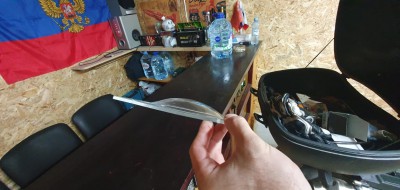

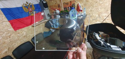

Стекла делал из плексегласа 200х300х5мм - этого куска хватило на 2 стекла. Но толщина 5мм избыточна и сложней формовать. Берите 3мм или даже тоньше. С обтекателя берём форму отверстия под фары. Я делал вакуумный короб из фанеры, в нем 2 отверстия - 1 под пылесос, 2е отверстие как на обтекателе. Зажимал плексеглас, грел феном, включал пылесос и дополнительно продавливал обычной лампочкой "Ильича"
Далее обрезаем , красим и лепим все на герметик.

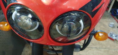

это разница в свете, 1линза vs 1фара
В результате получаем отличный свет. Одна линза светит лучше, чем 2 штатных фары. На этом все.
