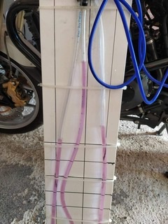

Адаптация и синхронизация это разные операции.
Адаптация это работа эл. двигателя начально положения заслонок - влияет на все три одновременно
Синхронизация это тонкая настройка по разряжения по каждому цилиндру, делается маленькими болтиками у канала каждого цилиндра.
Добавлено: 12.03.2021, 13:55
wladi4 писал(а):Подниму тему. После такого результат ведь стоит руками настраивать до ровного состояния или как это делается?
Лично я стараюсь вывести в уровень с помощью самодельной установки из шприцов (есть на фото выше). TuneECU делал для пробы, понял, что синхронить ей бесполезно, слишком большая разница получается между заслонками.

В ручную выровнял.

Добавлю. Даже на слух по ровности работы мотора есть разница. При класической настройке синхронизации мотор работает ровней.

Saulius, мне кажется речь шла о существенной разнице в показаниях между программной синхронизацией и с использованием вакууметров.
Добавлено: 19.03.2021, 17:36
Ну конечно, это просто инфа. Только сравнивать измерения простой связки трубок, связки трубок со шприцами и демпфированных манометров тоже не будет лишним?

А есть где-нибудь инструкция как с трубками настроить? До этого только на карбах делал.
