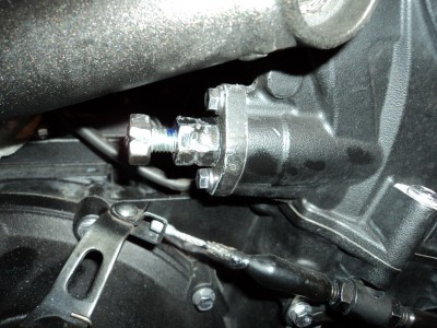

Как известно, особенностью работы масла в мотоциклах является существенное падение вязкости к концу интервала. То есть заливая ...W50, сливаешь, как правило,...W30. Видимо, густое масло быстрее "доходило" до натяжителя. Но ведь до 40к все было нормально. Осталось одно предположение - до "прихода" масла плунжер поджимается только пружиной, которая, пока цепь новая, находится в сильно сжатом состоянии, и ее усилия хватает, чтобы не давать плунжеру колебаться от пульсирующих нагрузок башмака. По мере износа цепи пружина растягивается, усилие ослабевает - появляется треск. Менять цепь? Как-то рановато, да и, как позже выяснилось, метки никуда не ушли. Кто-то подкинул идею о механическом натяжителе. Нарисовать и отдать изготовить - дело нехитрое, весь вопрос в том, как это повлияет на работу мотора, в частности на износ цепи. Ведь условия работы сильно изменятся - не будет постоянного (и весьма сильного) давления натяжитель-башмак-цепь.
Решил рискнуть, тем более у меня была возможность сравнить как изменится износ. Дело в том, что при повышенном износе цепи в анализе отработки масла обязательно увеличится содержание железа. У меня уже было 2 анализа при равных интервалах (7400) на разных маслах. Оставалось заменить натяжитель , откатать интервал и сделать анализ. Условия эксплуатации приблизительно одинаковые.
Без приключений не обошлось. Решил сменить натяжитель методом снял-поставил (без снятия правой крышки и расклинивания башмака). За что был наказан перепрыгнувшей цепью, к счастью без последствий. Кстати, когда исправил, тогда и увидел, что метки вполне себе "не ушли". Регулировать легко - сначала заворачиваю болт вручную посильнее (чтобы все "село"), затем отпускаю на оборот (шаг резьбы 1,5 мм), далее одной рукой вращаю коленвал, другой (без ключа) закручиваю болт натяжителя до момента, когда усилие резко возрастет. После этого отворачиваю назад на 1/4 оборота и контрю. Точно также можно регулировать на работающем двигателе.

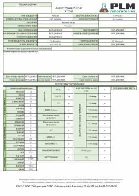

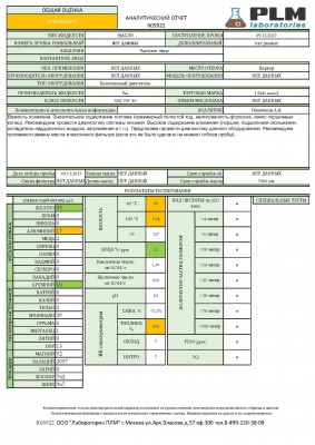

Масла: 1 - Eni i-Ride moto2 5w-40 (масло 3-й группы)
2 - HESSOL ADT Premium SAE 5W-50 (3+4 группы)

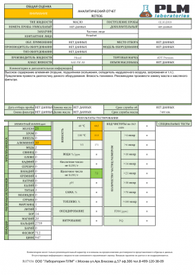

3 - 76 4T Motorcycle Oil 10W-40 (2-я группа)
Предлагаю сравнить содержание железа первых двух с третьим анализом
Впечатляет? И это при том, что последнее масло считается менее "крутым", чем первые два.
И еще - за 9000 пробега подтянул чуть менее 1/4 оборота. Где-то 0,35 мм

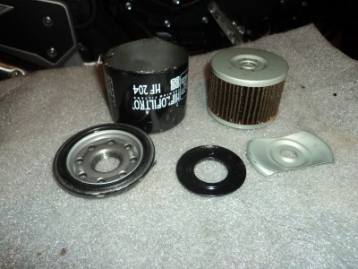

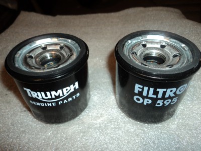

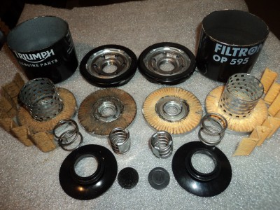

Могу предположить, что потихоньку подтравливает противодренажный клапан, и масло со временем "уходит". HF204 в целом неплох, но у него клапан резиновый. Считается, что это не лучший вариант.
Я бы посоветовал поставить OP595, точную копию оригинала. Он очень распространен, наверняка есть в продаже. Клапан у него тоже резиновый, но лучше спрофилирован. Как бонус - смешная цена при очень приличном качестве:

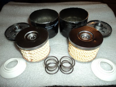

Как вариант - LS301 от Пурфлюкса. Противодренажники из этого материала (забыл как называется) считаются лучшими:
