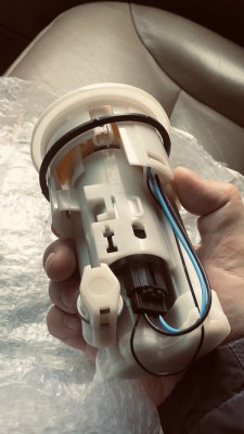

Triumph Tiger Riders Community •1050 Не держит холостые, ошибок нет, адаптацию делал [заменили колбу бензонасоса] - Технический

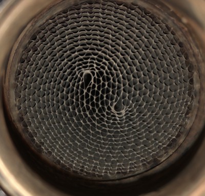

выхлоп сток.

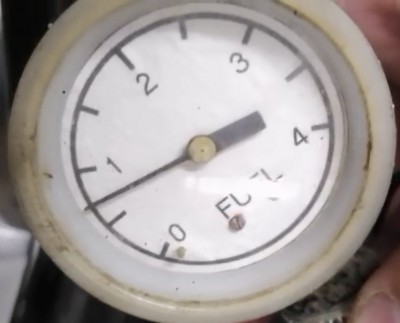

Давление смерили. 0,7
Норма 3,0
